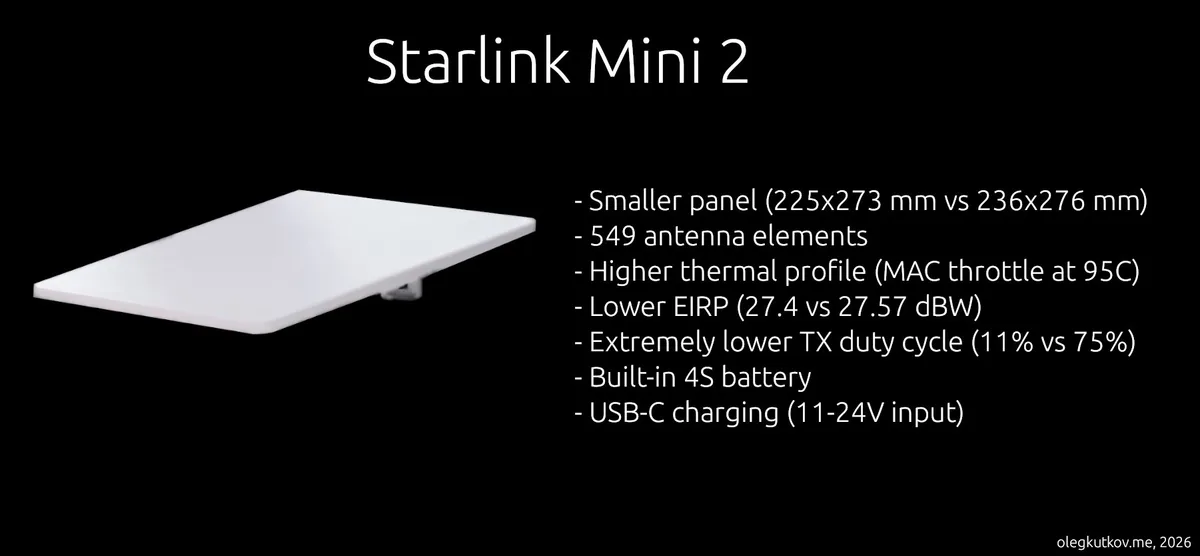

Según los datos publicados, la Starlink Mini 2 tendría un panel de antena interno de 225 × 273 mm. El modelo Mini original mide 236 × 276 mm. También bajaría de 571 a 549 elementos de antena, un cambio que indicaría un rediseño de la matriz en fase y no a una simple reducción física.
El terminal mantendría GPS, estaría preparado para usarse en movimiento y conservaría el SoC Catapult del modelo actual. Eso situaría a la Starlink Mini 2 en el mismo tipo de uso para viajes, vehículos y embarcaciones, siempre según la documentación filtrada.
La principal novedad sería una batería integrada Starlink de litio con cuatro celdas, gestionada por un sistema BMS de la serie BQ40Z. No ha trascendido su capacidad. La carga se realizaría mediante USB-C Power Delivery, con entrada entre 11 y 24 V.
Leaked details of the Starlink Mini 2 dish.
La filtración describe una potencia radiada isotrópica equivalente media de 27,4 dBW, frente a los 27,57 dBW de la Mini original. Sin embargo, el ciclo de trabajo de transmisión pasaría del 75% al 11%.
Esa caída podría traducirse en subidas más lentas, sobre todo cuando se envían datos de forma continuada. Kutkov lo vincula al presupuesto energético de la batería interna: reducir el tiempo de transmisión ayudaría a contener el consumo del terminal.
También subirían los umbrales térmicos del MAC a 95 °C y 99 °C, desde 79 °C y 83 °C en la primera Mini. El apagado térmico de la batería se configuraría a 80 °C. Mientras SpaceX no presente el producto, faltan por conocer capacidad, autonomía, precio y disponibilidad
