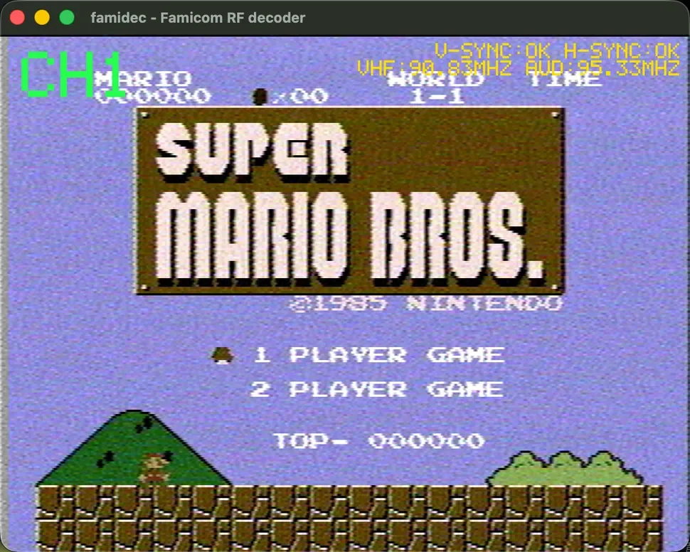

El proyecto se llama famicom-rf-hackrf-decoder. Decodifica por software la salida de radiofrecuencia VHF en NTSC-J de la consola. La señal termina en una ventana del escritorio de un LCD moderno, con ruido, parpadeos, aberraciones y problemas de sincronía propios de un televisor CRT.
El emulador de monitor CRT procesa una señal que la Famicom no emite de forma convencional
GOROman conecta la Famicom a un HackRF One, una solución SDR de código abierto, para captar la salida RF de la consola. El software puede mostrarla en los canales VHF 1 o 2. También decodifica en tiempo real el color NTSC-J mediante SDL2.
La dificultad está en que la Famicom no cumple el estándar de emisión. Usa 240p no entrelazado, avanza la fase de crominancia 120 grados por línea e incluye una línea corta por fotograma. El decodificador debe compensar esos comportamientos para controlar derivas, oscilaciones e inestabilidad en el pulso de color.

Decodifica en macOS la señal RF VHF NTSC-J de una Famicom conectada mediante HackRF One. La muestra en tiempo real en una ventana con efectos propios de un televisor CRT.
¿Cómo se estabiliza la imagen al golpear la pantalla virtual?
La demostración muestra que un golpe puede corregir la estabilidad de la imagen. El repositorio incluye una entrada llamada audio tap, que podría usar el audio del micrófono para detectar la interacción.
¿Por qué la señal de Famicom necesita procesamiento adicional?
La Famicom emite 240p no entrelazado y presenta particularidades en la fase de crominancia y las líneas de cada fotograma. El software compensa derivas, oscilaciones e inestabilidad del color.
