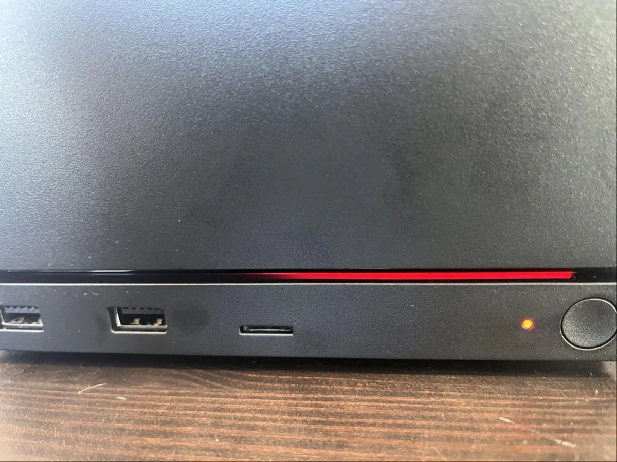

La Steam Machine que apareció con una luz roja y se dio por muerta en Reddit no tenía un fallo de GPU. Era una falsa alarma: Valve ha atribuido el susto a un problema de memory training.
La Steam Machine arrancó al día siguiente tras quedar sin corriente

El usuario, identificado como me_hill en Reddit, describió su actualización como “anticlimática y algo embarazosa”. Antes de llegar a ese punto había visto el código de error de la parte frontal, interpretó que era una avería de la GPU y compartió el caso en la red social.
El intento de desconectar y volver a enchufar el sistema unas horas después no resolvió nada. Sí lo hizo dejar la Steam Machine apagada y sin corriente durante toda la noche. Al encenderla de nuevo, arrancó con normalidad.
Valve habla de un error de memoria, no de la GPU

El soporte de Steam acabó refiriéndose al caso como un problema de memory training. Poco después, la cuenta SteamHWFeedback respondió con pasos de diagnóstico y explicó otro detalle: el código del panel frontal aparece invertido horizontalmente por un fallo de comunicación.
Por tanto, el caso de la luz roja en Steam Machine, se quedó en una incidencia de arranque y no en un fallo de hardware permanente.
Qué pide Valve si vuelve a pasar
Valve ha compartido instrucciones paso a paso para hacer un CMOS reset si aparece una situación parecida. Si eso no funciona, el siguiente paso es abrir un ticket y contactar con SteamHWFeedback mediante una solicitud de chat.
La Steam Machine puede mostrar un aviso que parece grave y acabar arrancando sin más drama tras un reinicio en frío. De momento, este caso no describe una consola con la GPU rota, sino un arranque problemático que se resolvió con un procedimiento básico de recuperación.

1. ¿La luz roja de la Steam Machine indicaba una GPU dañada?
No en este caso. El usuario pensó que el código frontal apuntaba a un fallo de GPU, pero Valve lo atribuyó después a un problema de memory training.
2. ¿Qué hizo que la Steam Machine volviera a arrancar?
Se quedó desenchufada toda la noche y al día siguiente arrancó sin problemas. Un intento previo de desconectarla y volverla a enchufar unas horas después no había funcionado.
3. ¿Qué solución propone Valve si se repite el problema?
SteamHWFeedback compartió pasos para hacer un CMOS reset. Si no soluciona la incidencia, hay que abrir un ticket y contactar con el equipo por chat.
4. ¿Por qué el código del panel frontal puede confundir?
Porque Valve explicó que el código aparece invertido horizontalmente por una “miscommunication”. Eso puede hacer que el aviso se interprete mal al principio.
