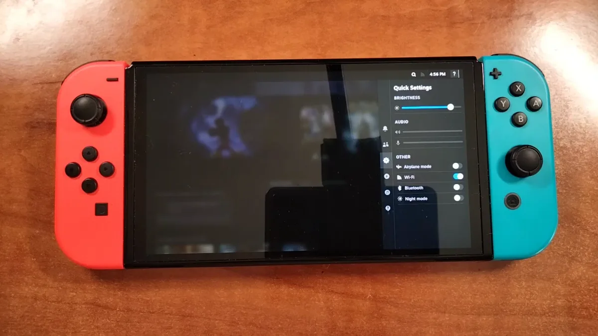

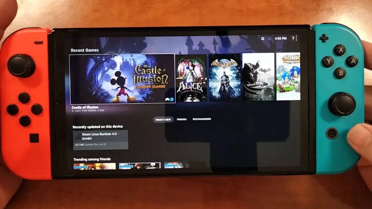

Un mod ha mostrado una interfaz tipo Nintendo Switch SteamOS en la consola de Nintendo, pero la demo sigue lejos de parecer una máquina lista para jugar. El vídeo, ahora republicado en YouTube, enseña una sesión adaptada de Gamescope sobre ARM Linux y no ejecuta ningún juego.
Eso importa por una razón muy concreta: la capa visual ya se puede imitar, pero el resto del sistema sigue sin encajar. Sin soporte completo para audio, Vulkan 1.3 o la pila de componentes que usa SteamOS, el resultado se queda en una demostración técnica.
La demo imita SteamOS, pero no ejecuta juegos
Según MaSieS4Fun, esto no es Steam en Big Picture mode ni SteamOS nativo corriendo en Switch. Lo que se ve es una sesión de Gamescope adaptada para reproducir parte de la interfaz de SteamOS Gaming Mode.
La diferencia no es menor. Un SteamOS completo integra sesión de Steam, Gamescope, drivers Mesa, manejo de entrada, audio, Proton, actualizaciones del sistema y perfiles de hardware. Aquí solo se está recreando la capa visual. Nada más.
- No se lanzó ningún juego en la prueba.
- No es una instalación nativa de SteamOS.
- No funciona como prueba de compatibilidad real con juegos de PC.
El cuello de botella está en Vulkan, audio y rendimiento
El propio autor reconoce que la experiencia es muy lenta. En el vídeo, la navegación por menús va con retraso y el audio tampoco funciona. MaSieS4Fun explica además que Gamescope exige Vulkan 1.3 como mínimo, mientras que el entorno Linux de Switch trabaja ahora con Vulkan 1.2.
Ese desfase obliga a adaptar Gamescope a una base que no ofrece las funciones necesarias. El problema no es solo visual —también afecta a lo que hace posible una sesión jugable de SteamOS. Por eso el mod enseña una interfaz parecida, pero no una consola convertida en equipo de Steam.
