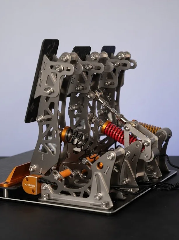

El apartado mecánico no sería suficiente sin el sistema de sensores. En el acelerador, PXN combina una celda de carga de 15 kg con un sensor Hall de 24 bits y su algoritmo X-Cross. La idea es que ambos trabajen a la vez para reducir distorsión de señal y retrasos causados por la inercia del pisado.
La marca acompaña ese conjunto con un muelle de acero de muelle negro y da dos cifras de presión sobre la placa: unos 5,5 kg en el límite máximo de recorrido y 2,5 kg en el mínimo. En el freno, la celda de carga sube a 200 kg y viene con un muelle rojo de aleación 50CrVA. La capacidad máxima de ese muelle de serie queda en 125 kg.
Si se cambia el muelle por el verde incluido en la caja, el tope de carga pasa a 187 kg. Conviene leerlo como una posibilidad de ajuste, no como una cifra aislada de rendimiento. La fuente también habla de un embrague opcional con load cell de 30 kg y muelle amarillo de 50CrVA, con capacidad máxima de 50 kg. Es decir, el sistema completo queda escalonado por función.
