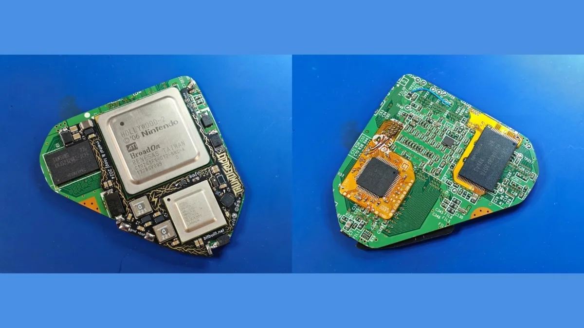

El Kawaii ha sido creado por los modders de Bitbuilt @YveltalGriffin, @Wesk y @Ding. La base técnica está en el recorte OMEGA de la placa base original de Wii. Es una solución que aprovecha la compatibilidad de esa consola con títulos de GameCube. Esa herencia explica por qué el dispositivo puede ejecutar juegos de la plataforma de forma nativa.

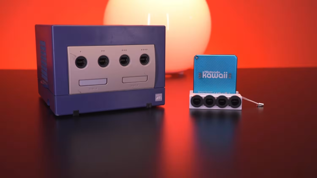

Nintendo GameCube shrunk down to the size of a keychain, includes actual hardware 3

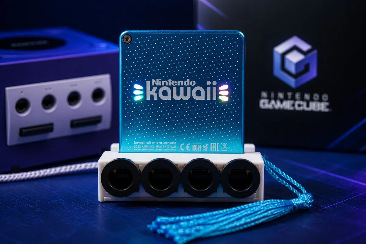

El dock magnético añade mandos y salida de vídeo, pero no simplifica el uso
La solución para jugar pasa por un dock magnético con cuatro puertos de mando de GameCube y salida de vídeo. Fuera de esa conexión, el Kawaii apenas enseña puertos visibles. Así que los juegos y el homebrew launcher se guardan en una tarjeta microSD dentro del propio dispositivo. Es una decisión coherente con el tamaño, aunque añade pasos extra para cambiar la biblioteca.

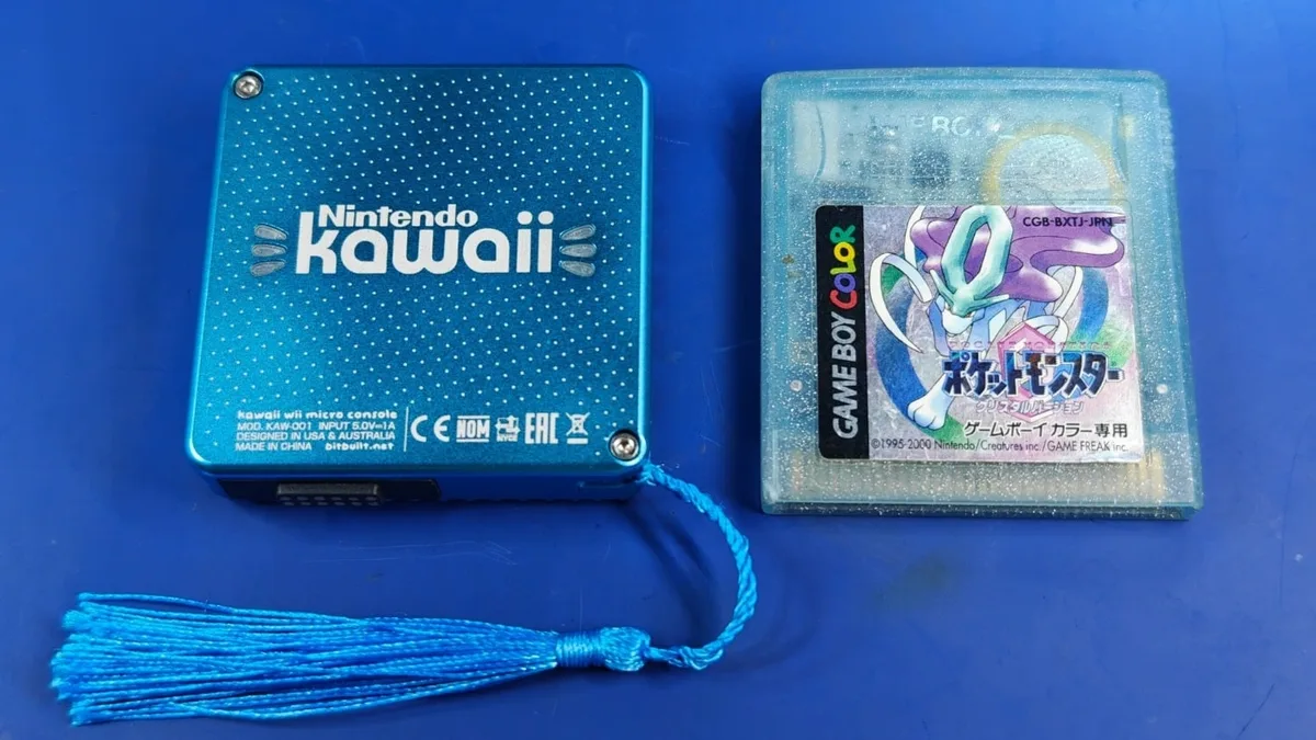

Nintendo GameCube shrunk down to the size of a keychain, includes actual hardware 4
El resultado es una pieza que funciona como demostración técnica y como objeto de exhibición. Cabe en la mano, usa hardware de Nintendo y mantiene la compatibilidad con juegos de GameCube. El precio de ese ejercicio está en la temperatura, en el almacenamiento interno con microSD y en la dependencia del dock para sacar partido al conjunto.
Mario Kart y Crazy Taxi ya corren en una GameCube más pequeña que un cartucho
La prueba final es visual. El dispositivo mueve juegos como Mario Kart y Crazy Taxi, y lo hace en un volumen que se acerca al de un cartucho de Game Boy Color. La miniaturización no borra el ADN de la consola; lo comprime hasta volverlo casi de bolsillo. Para un mod de retro, el dato más fuerte no es solo que funcione, sino que lo haga con hardware real dentro de un cuerpo de 15,8 mm.
