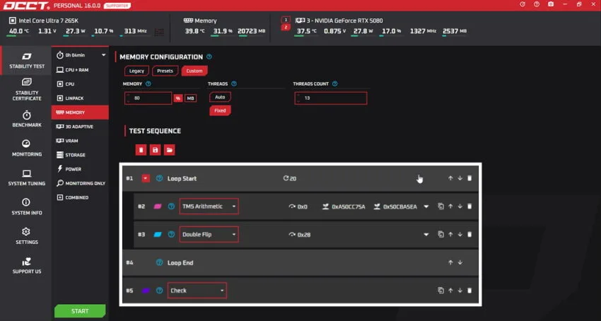

OCCT v17 divide el test en 16 bloques y cinco categorías
La base del nuevo sistema está organizada en cinco grupos: non-idempotent, idempotent, check, all-in-one y utility. Esa estructura deja claro que la detección de errores ya no depende del mismo patrón cerrado de antes, sino de cómo se monte cada rutina. OCCT explica que la comprobación de fallos requiere incluir un bloque check, salvo en los presets all-in-one, que ya lo incorporan.
OCCT v17 imagen 1
Ese detalle cambia bastante el uso práctico. Un usuario puede construir secuencias más simples o más agresivas sin depender de una plantilla única, y al mismo tiempo seguir recurriendo a combinaciones cerradas cuando solo quiere validar estabilidad sin complicarse. Es un giro que acerca OCCT a la lógica de herramientas más flexibles, pero sin renunciar a un acceso rápido para quien no quiera montar tests pieza a pieza.

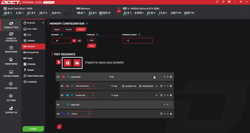

OCCT dice que la idea detrás de esta beta está inspirada en TestMem5 y MemTest86, aunque la implementación se ha rehacer internamente y no reutiliza esos proyectos. También añade compatibilidad con presets personalizados, perfiles guardados e importación de tests externos, incluidas configuraciones TM5. En la práctica, eso abre la puerta a compartir rutinas entre usuarios y a cargar perfiles ya conocidos sin partir de cero.
OCCT v17 imagen 2
La compañía ya incluye un preset creado por un usuario de Discord, un detalle que encaja con esa apuesta por los perfiles compartidos. Además, el sistema no se queda en el laboratorio: OCCT sigue ofreciendo presets listos para usar, así que el nuevo Memory test no obliga a construir todo manualmente. Es una mezcla de control granular y acceso rápido, pensada para validar memoria con menos fricción que una suite puramente artesanal.
