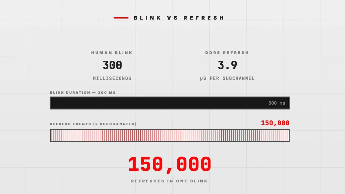

A slide illustrating that DDR5 DRAM refreshes some 150,000 times in the time it takes a human to blink.

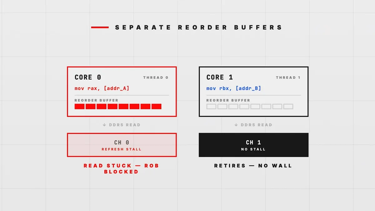

La base técnica es sencilla de explicar y más complicada de ejecutar. DRAM necesita refrescarse de forma constante porque sus celdas almacenan datos en condensadores con fugas. Ese refresco no va sincronizado con cada acceso, así que un hilo puede toparse con memoria ocupada y quedarse bloqueado hasta que termine la operación.
LaurieWired empezó intentando prever esos refrescos y sincronizarse con ellos, pero esa vía no funcionó. Después probó con paralelismo en un solo núcleo, aunque la caché y los reorder buffers reducían parte del problema. La solución llegó al mover la pelea a dos núcleos distintos, con dos copias del mismo trabajo y cada una en un canal físico diferente.
El resultado es un sistema de hedging: ambos caminos avanzan a la vez y gana el que complete la tarea primero. Si uno choca con un refresco de DRAM, el otro tiene bastante papeletas para no hacerlo al mismo tiempo. En su Ryzen de consumo, la técnica recortó la peor latencia de acceso a memoria en más de la mitad.
A slide illustrating the necessity of using multiple CPU cores for the TailSlayer technique.

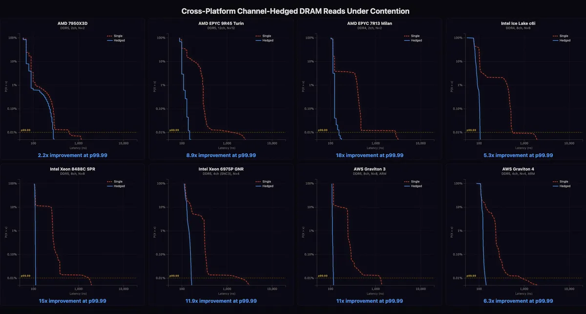

Un 89% menos en EPYC Turin y un 93,3% en Xeon
La cosa sube de nivel en hardware de servidor. En instancias alquiladas en AWS, LaurieWired probó la técnica sobre máquinas AMD, Intel y Arm. En un EPYC Turin, con doce canales de memoria, el esquema de cobertura entre canales redujo la latencia cercana al peor caso un 89%.
El resultado más llamativo llegó en Intel Xeon de las familias Sapphire Rapids y Diamond Rapids. Ahí, TailSlayer logró mejoras de hasta el 93,3%, pasando de 1697 ns a 113 ns en el percentil p99.99. La cifra no es menor: la propia gráfica mostraba un mínimo en torno a 105 ns, así que el Xeon quedó muy cerca de su mejor escenario medido.
A series of charts showing tremendous improvements in tail latency upon implementing the TailSlayer technique.
Ese tipo de estabilidad tiene sentido sobre todo en alta frecuencia de negociación, microservicios de alto QPS, motores de emparejado o estructuras concurrentes muy ajustadas. También podría servir en simuladores o servidores de juego con precisión alta. En todos esos casos, un refresco de DRAM en el momento menos oportuno puede costar una operación entera.

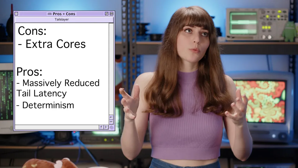

La otra cara: multiplicar memoria para ganar determinismo
El límite del enfoque es duro. Si se quiere hedging en varios canales, hay que duplicar el working set para cada canal implicado. LaurieWired lo reconoce en su vídeo de 54 minutos: la mejora llega a costa de memoria y CPU, y eso deja fuera a la mayoría de cargas.
A screenshot from LaurieWired's TailSlayer video where she goes over the pros and cons of the technique.
El dato práctico es ese. Un recorte del 93% en la peor latencia de DRAM suena enorme, pero viene acompañado por un aumento del consumo de recursos que puede multiplicar la memoria necesaria por el número de canales usados. Por eso el método encaja en escenarios muy concretos y deja fuera el uso generalista.
