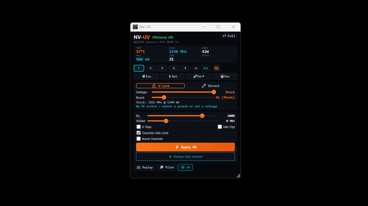

El punto interesante es que llega con una idea sencilla sobre el papel. En vez de obligar a tocar cada valor manualmente, NV-UV ofrece perfiles de un clic como Eco, Balanced, Performance y Max. También suma modo V-Lock, ajuste directo por voltaje y un escáner integrado que busca el punto más bajo estable. Todo eso corre sobre Windows 10 u 11, requiere .NET 9 y necesita MSI Afterburner con el desbloqueo de voltaje activo.

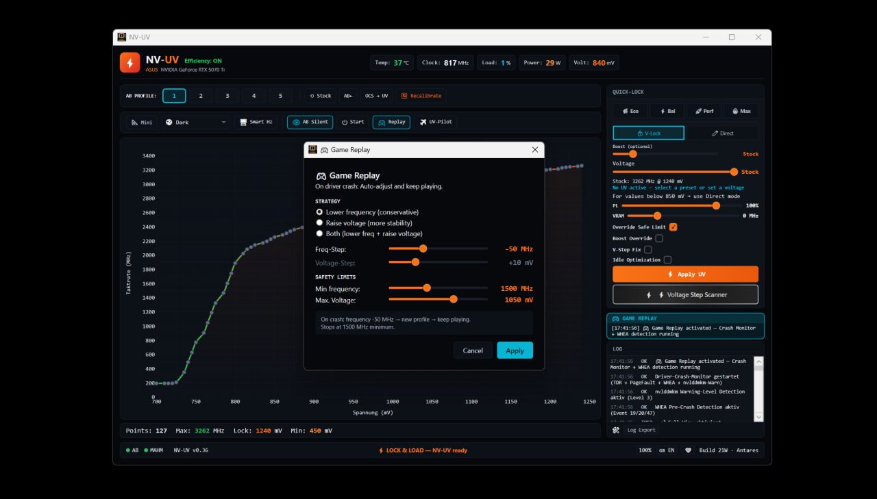

NV-UV entra en alfa abierta y pone la RTX 50 bajo el foco del undervolt - imagen 1
NV-UV quiere domesticar la RTX 50 sin borrar a MSI Afterburner

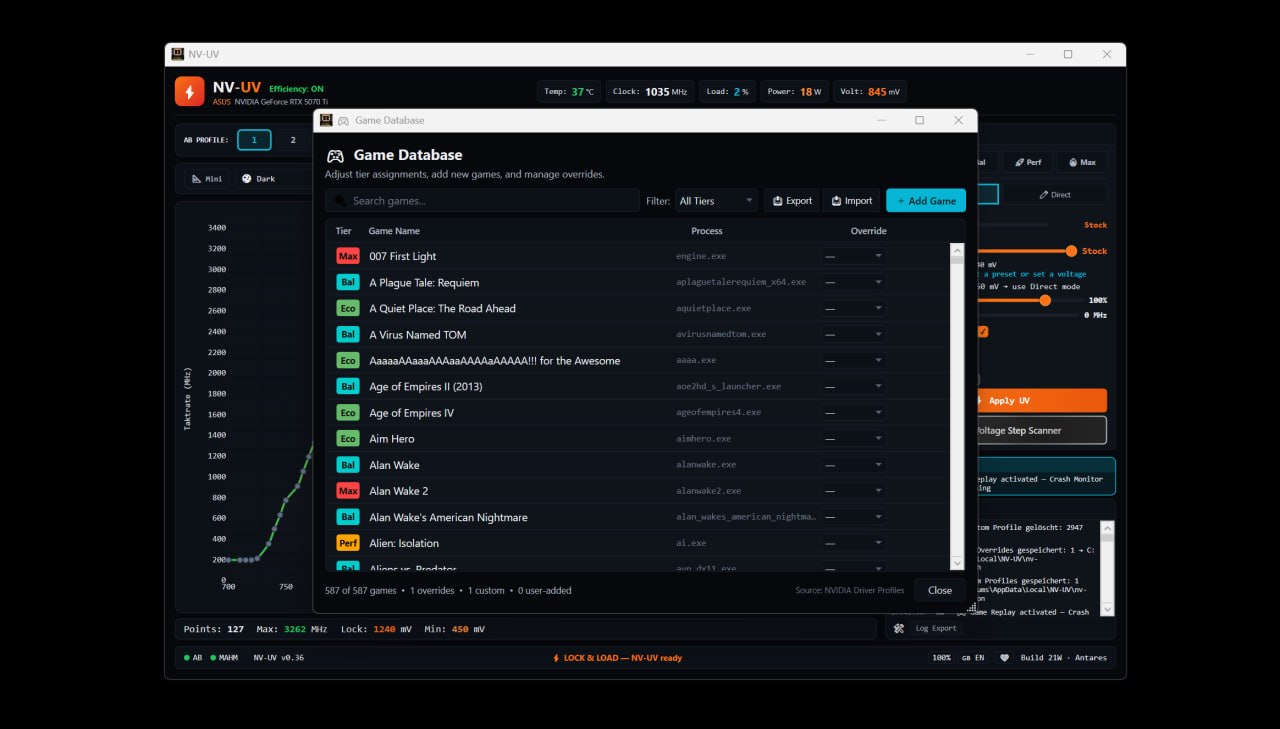

Entre sus funciones figura un sistema automático de perfiles llamado UV-Pilot. El proyecto asegura que ya trabaja con una base de datos de 587 juegos, una cifra llamativa para una utilidad en este estado. Además, puede cambiar de perfil según el título en ejecución. Sobre el papel, eso convierte a NV-UV en algo más que un simple panel de undervolt para la familia RTX 50.
