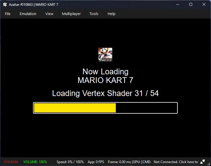

Azahar se ha ganado un hueco entre los emuladores de Nintendo 3DS gracias a un ritmo de desarrollo constante y a decisiones técnicas bien enfocadas. Su última novedad va directa a uno de los puntos más molestos de la emulación: los tirones provocados por la compilación de shaders durante la partida.
La consola de Nintendo utiliza vertex shaders, pequeños programas gráficos que el emulador debe traducir para que la GPU del dispositivo actual pueda ejecutarlos. Ese proceso ocurre cada vez que el juego carga una escena nueva, lo que genera microparadas visibles, sobre todo en momentos de cambio rápido.
La solución llega en forma de caché de shaders en disco. Azahar compila esos shaders la primera vez que aparecen y los guarda en el almacenamiento del sistema. A partir de ahí, el emulador reutiliza ese trabajo ya hecho, evitando repetir el proceso una y otra vez.
Qué cambia para el usuario en el día a día
El impacto no se percibe en el primer arranque. La primera partida sigue implicando compilación en tiempo real, pero a partir de ese momento la diferencia es evidente. Las transiciones se vuelven más estables, desaparecen muchos tirones y el ritmo del juego resulta más continuo.
Este avance tiene un valor especial en Android, donde Azahar ha ganado popularidad. La implementación no se limita a OpenGL —donde este tipo de técnicas ya existían— sino que también mejora el comportamiento bajo Vulkan, un terreno donde el soporte de caché no estaba tan bien resuelto. El desarrollador, PabloMK7, asegura además que el sistema está pensado para adaptarse a futuras versiones del emulador.
En términos prácticos, significa que títulos exigentes de 3DS se sienten más jugables tras unos minutos iniciales, sin necesidad de tocar ajustes complejos ni cambiar de dispositivo.
