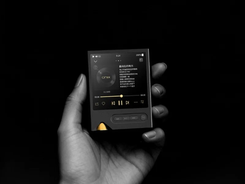

El nuevo Tocata XM2 de Onix llega como un reproductor Hi-Fi diminuto, casi minimalista, pero con una ambición: devolver la sensación de control absoluto sobre la música, sin notificaciones, sin distracciones y con una potencia reservada para quienes escuchan con intención. No es un gadget más; es una declaración de intenciones sobre cómo debería sonar lo portátil.
El regreso del audio dedicado en formato de bolsillo
Un diseño pequeño para una propuesta grande
En un mercado donde los smartphones dominan el consumo musical, el Onix Tocata XM2 intenta abrir un hueco apelando a quienes quieren algo distinto: un reproductor Hi-Fi real, dedicado y con hardware pensado exclusivamente para la experiencia auditiva. Y lo hace con un formato que sorprende. Mide 82 × 65 × 18 mm, pesa apenas 140 gramos y presenta un panel OLED de 3 pulgadas con resolución 720p que mezcla control táctil y botones físicos, junto con una rueda de volumen que recuerda a equipos clásicos de gama alta.
El corazón del dispositivo es un Ingenic X2000, acompañado de un sistema operativo propio diseñado para minimizar latencias y ofrecer un manejo más directo. En almacenamiento, no hay medias tintas: acepta MicroSD de hasta 2 TB, una cifra pensada para bibliotecas enormes de FLAC, DSD o PCM sin compresión. Y si la música en local no basta, incluye Tidal, DLNA, AirPlay y Wi-Fi de doble banda.

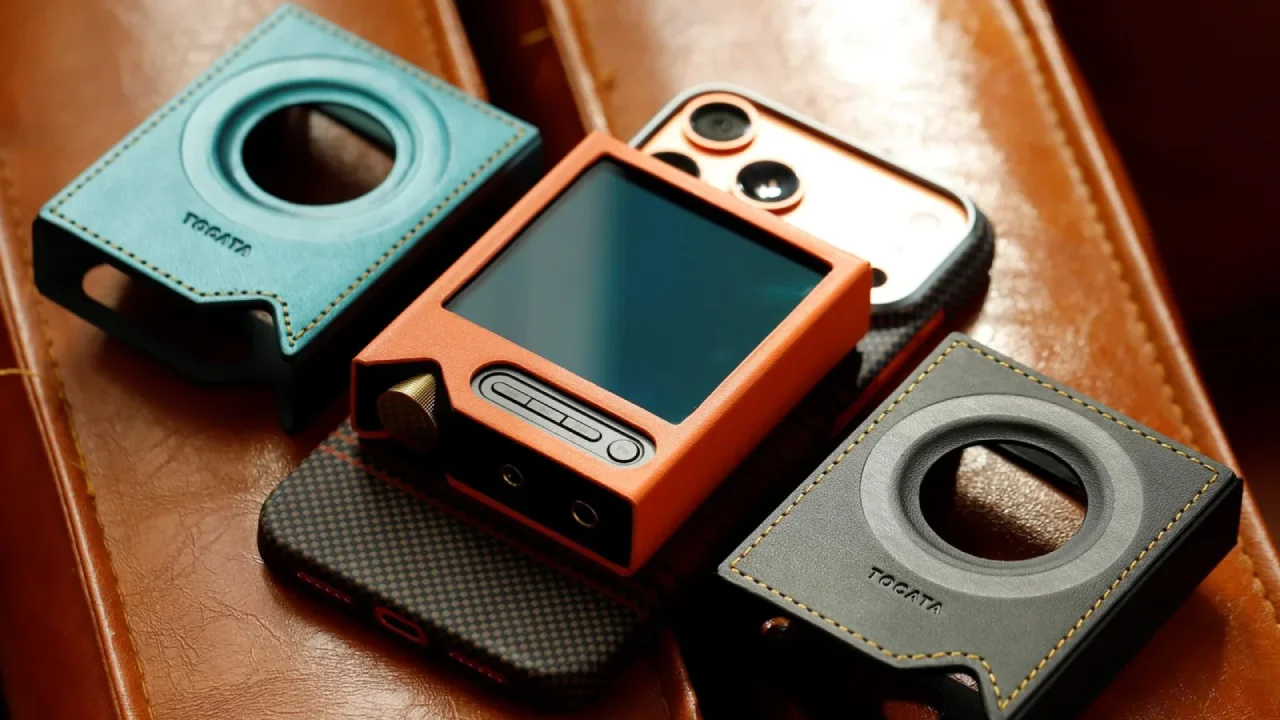

Un detalle curioso es el sistema de fundas magnéticas (vendidas por separado) que permite acoplar el XM2 a un smartphone, convirtiéndolo en un módulo Hi-Fi portátil para auriculares premium o sistemas externos. Además, puede controlarse de forma remota mediante la app Eddict Player.
