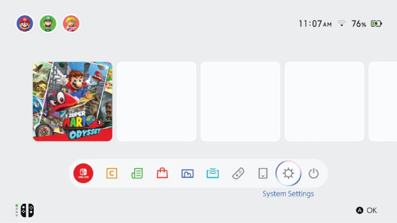

Desde el menú de inicio:
- Ve a Configuración de la consola.
- Selecciona Modo de suspensión.
- Ajusta los tres apartados de suspensión automática (pantalla, TV y contenido multimedia) en «Nunca».
