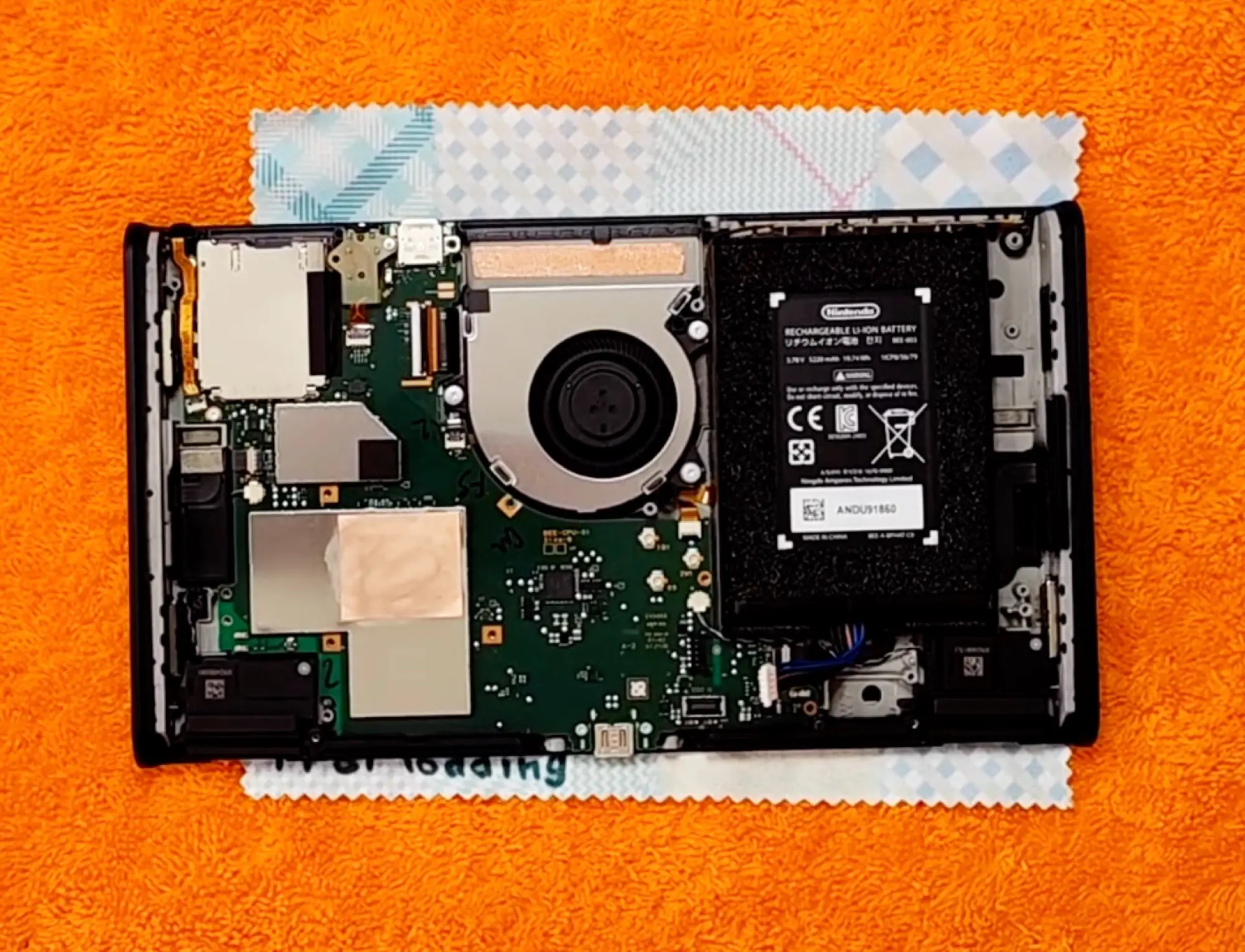

Bajo la carcasa, el desmontaje revela un diseño limpio. Una cubierta metálica se encarga de repartir el calor del procesador, ayudada por pasta térmica estratégicamente aplicada. Al retirarla, se observa un ventilador de pequeñas dimensiones junto a un tubo de calor de cobre: una solución modesta pero adecuada para el bajo consumo energético estimado (menos de 10 W bajo carga).
Este tipo de diseño sugiere un enfoque en la eficiencia y el silencio más que en la potencia bruta. Algo muy típico que casa con la filosofía portátil de Nintendo.
Placa base y puertos: pros y contras para la reparación
La placa base revela una distribución compacta, aunque con algunas limitaciones importantes: los dos puertos USB-C están soldados directamente, lo que dificulta su reemplazo individual en caso de fallo. Este tipo de diseño es cada vez más común, aunque va en contra de las tendencias de modularidad y reparación defendidas por algunos colectivos.
Curiosamente, la batería no se retira en el vídeo, por lo que queda la duda de si está fijada con adhesivos complicados, como ocurría en el modelo anterior.
