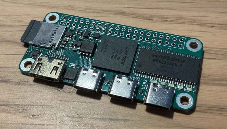

La Icepi Zero no es una placa cualquiera. Este diminuto dispositivo de código abierto, con dimensiones similares a una Raspberry Pi Zero, está revolucionando el mundo del hardware DIY al permitir que el usuario elija su propio procesador.
Potencia en miniatura con corazón FPGA
La Icepi Zero destaca por montar un chip Lattice ECP5 FPGA en lugar de un procesador tradicional ARM o RISC-V. Esto le otorga una capacidad única: el usuario puede definir cómo funciona el procesador, gracias a la flexibilidad de las FPGA. Con 24.000 LUTs, 112 KiB de RAM interna y 256 Mbit de SDRAM externa a 166 MHz, esta pequeña bestia está lista para asumir tareas complejas, desde procesamiento de señales hasta emulación de arquitecturas.
También incluye 128 Mbit de almacenamiento flash, lector de microSD, tres puertos USB-C, un conector mini GPDI (similar al HDMI), cuatro LED, un botón físico, un oscilador de 40 MHz y conversores USB a JTAG/UART integrados, lo que facilita el desarrollo y la depuración de proyectos directamente desde el PC.
Diseño open source en el Icepi Zero, creado por un joven talento
Uno de los detalles más sorprendentes es que el diseño es completamente abierto y ha sido desarrollado por cyao12, un joven de solo 16 años. Él mismo ha compartido su intención de reutilizar un procesador que diseñó en Verilog cuando tenía apenas 13 años. La Icepi Zero ha captado la atención en comunidades como Reddit y Hacker News, tanto por su potencial como por la historia detrás de su desarrollo.
El diseño puede fabricarse de forma casera, pero cyao12 planea lanzar una campaña en Crowd Supply para comercializar versiones ensambladas. Aunque el precio aún no es definitivo, se espera que oscile entre 40 y 50 dólares, con posibles variaciones según los costes del crowdfunding.
