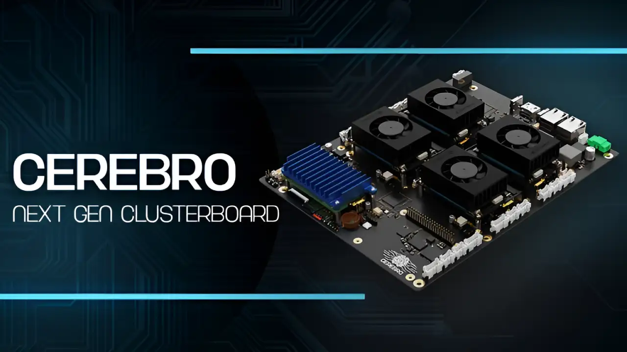

En un mercado que demanda cada vez más potencia de procesamiento en espacios reducidos, Sparklab Solutions ha presentado un producto la mar de interesante: Cerebro Clusterboard, una placa base capaz de alojar hasta cuatro módulos como Raspberry Pi CM4, Jetson NX o Radxa CM5. Su lanzamiento en Kickstarter es útil para todos aquellos que trabajan con sistemas integrados, clústeres de computación o practican con inteligencia artificial en edge computing.
¿Qué es Cerebro Clusterboard y para qué sirve?
Cerebro Clusterboard permite montar hasta cuatro módulos de procesamiento independientes sobre una sola base. A causa de esto, resulta ideal para crear clústeres de bajo consumo energético, servidores edge, laboratorios educativos o entornos de pruebas distribuidas. La compatibilidad con múltiples plataformas, incluidas NVIDIA Jetson y Raspberry Pi Compute Modules, permite una gran flexibilidad a la hora de diseñar soluciones personalizadas.
Principales especificaciones técnicas
Con unas dimensiones de 190 x 244 mm, Cerebro encaja perfectamente en una carcasa micro ATX o en un chasis 1U. Entre sus componentes más destacados se incluyen:
  • 13 ranuras M.2 para almacenamiento, redes y aceleradores de IA
  • Conmutador VLAN Gigabit integrado y 2 puertos RJ45
  • Multiplexores HDMI y USB 3.1 Gen 2 para uso compartido entre módulos
  • Soporte para alimentación de hasta 72V
  • 4 conectores para ventiladores, RTC, LEDs de estado y cabecera HAT de 40 pines
Además, una de sus ventajas competitivas es la posibilidad de mezclar módulos distintos según las necesidades del proyecto, algo poco habitual en este tipo de placas.
