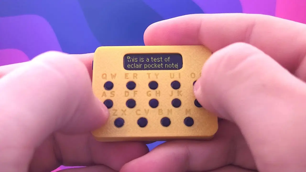

Con solo 15 gramos y del tamaño de una galleta, el EclairM0 sorprende como un mini bloc digital y dispositivo USB DIY que puedes fabricar tú mismo.
Tecnología diminuta con posibilidades sorprendentes
El EclairM0 es un proyecto DIY tan pequeño que cabe literalmente en la palma de la mano. Mide apenas 50 x 40 x 8 mm y pesa 15 gramos, pero integra una pantalla OLED de 0,91 pulgadas, 14 botones físicos y un puerto USB-C. A pesar de su tamaño, su batería de 85 mAh ofrece más de 10 horas de autonomía.
Está impulsado por un microcontrolador ARM Cortex-M0+, un chip de ultra bajo consumo con 256 KB de memoria y una velocidad máxima de 48 MHz. Este diseño permite que funcione como bloc de notas portátil, teclado USB, e incluso como ratón para controlar un ordenador.
Su sistema de escritura recuerda al de los móviles antiguos: cada botón sirve para varias letras o símbolos, por lo que escribir requiere paciencia. Por ejemplo, el primer botón permite escribir «q», «w» o «1», dependiendo de cuántas veces se pulse.
DIY total: tú decides qué hace EclairM0
El EclairM0 no se vende como producto comercial. Es un proyecto de código abierto creado por Mateusz Nowak, quien ha publicado las instrucciones de montaje, el firmware y los archivos necesarios para que cualquiera pueda construirlo y modificarlo.
