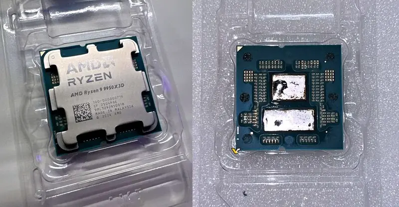

En un arriesgado experimento que ha generado revuelo en la comunidad de overclockers, un usuario de Reddit ha logrado skalpear su procesador AMD Ryzen 9 9950X3D utilizando herramientas poco convencionales: una plancha doméstica y sedal de pesca. El resultado: temperaturas significativamente más bajas y una frecuencia cercana a los 6 GHz.
El método poco ortodoxo: plancha + sedal = disipación extrema

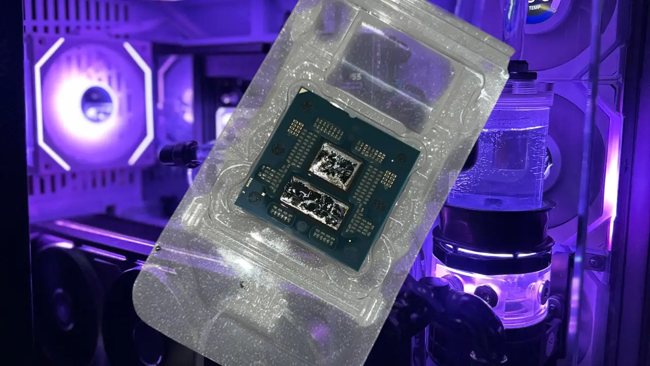

El proceso de skalping, o retirada del disipador integrado (IHS) de un procesador, suele implicar herramientas especializadas como los kits de Thermal Grizzly. Sin embargo, el usuario “UserBhoss” optó por un enfoque inusual: calentar la tapa del procesador durante pocos segundos con una plancha doméstica y cortar el adhesivo con una línea de pesca extremadamente fina y resistente.
“La tapa se separó como mantequilla”, relata en su publicación en Reddit.

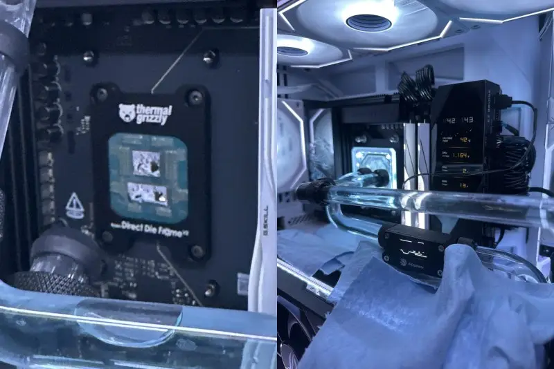

El Ryzen 9 9950X3D, un chip de 16 núcleos valorado en más de 700 euros, fue montado sobre una placa MSI X870 GODLIKE de 1000 euros y refrigerado con un sistema personalizado de gama alta. Tras aplicar metal líquido y montar el procesador sin tapa usando un Direct Die Frame de Thermal Grizzly, el resultado fue sorprendente:
  • Frecuencia máxima: Casi 6 GHz
  • Temperatura en FurMark: 72–73 °C
