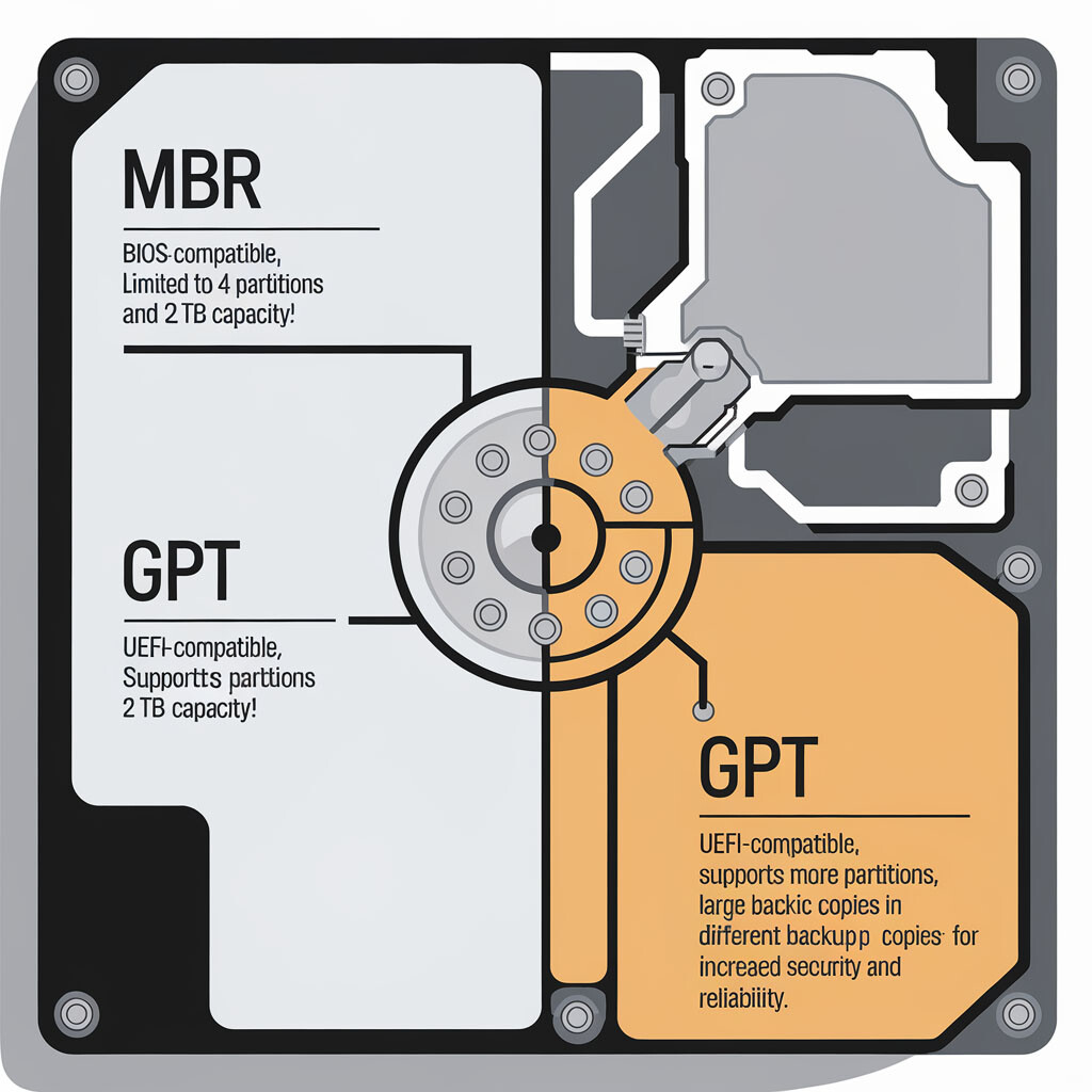

MBR vs. GPT: sistemas de partición de disco
La BIOS utiliza el sistema de partición MBR (Master Boot Record), mientras que UEFI emplea GPT (GUID Partition Table). Cada uno tiene características únicas:
- MBR: se emplea con BIOS y permite hasta cuatro particiones primarias en discos de hasta 2 TB.
- GPT: compatible con UEFI, GPT es ideal para discos de mayor capacidad, ya que permite más particiones y una gestión más flexible de los datos.
Para usuarios que manejan grandes cantidades de almacenamiento, GPT es la mejor elección debido a su capacidad y estabilidad. Además, GPT es más seguro, ya que almacena múltiples copias de la tabla de particiones en diferentes ubicaciones del disco, aumentando la fiabilidad en caso de errores.
